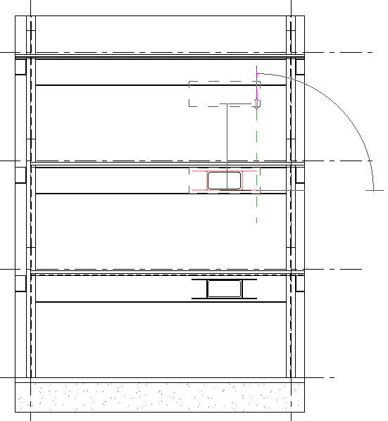

No modo Colar, uma imagem de visualização dos elementos é exibida na área de desenho, similar a seguinte. Cotas temporárias e linhas de chamada de cota são exibidas para ajudar a posicionar os elementos.
Os elementos colados aparecem na área de desenho. Eles são selecionados para que você possa ajustá-los se necessário.
Enquanto os elementos estiverem selecionados, você pode modificá-los como desejado. Dependendo dos tipos de elementos sendo colados, você pode ser capaz de usar as ferramentas Mover, Rotacionar e Espelhar.
