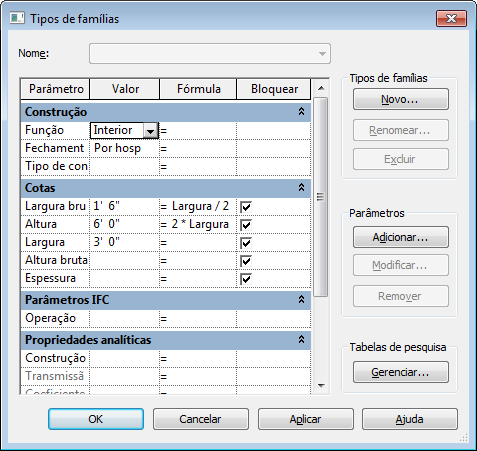

Ao mesmo tempo que os valores das cotas legendadas se alteram, os valores dos parâmetros do tipo de família também são atualizados na caixa de diálogo Tipos de família, onde é possível inserir fórmulas que definam a relação entre as cotas exibidas.
Por exemplo, arrasta uma cota legendada para uma nova posição. Todas as linhas que são associadas por fórmulas se movem em relação às suas configurações de parâmetro. Por exemplo, se o parâmetro é B = A/2, o valor de B é sempre metade do valor do parâmetro A. Se o valor de B se altera para 8, o valor de A se altera para 16. É possível ver o parâmetro os valores de parâmetro se alterarem na área de desenho quando você manipula essas linhas diretamente.
As fórmulas atribuídas para um parâmetro são exibidas na lista suspensa Legenda na Barra de opções. Essas podem ser selecionadas e aplicadas às cotas legendadas. Quando aplicada a uma cota, a fórmula é exibida como a novo legenda na área de desenho.
