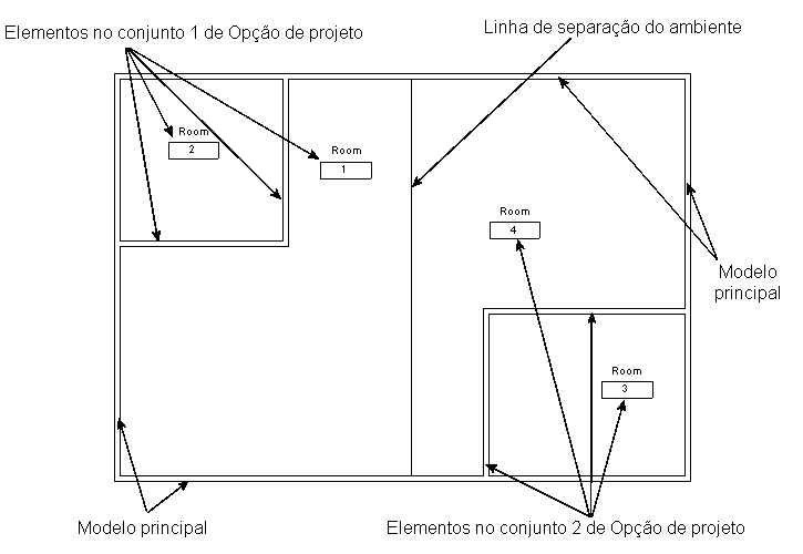

Ao determinar o perímetro e área de um ambiente, o Revit utiliza as regras a seguir:
Se a forma, tamanho ou localização do ambiente for a mesma em diferentes opções, e for necessário que as propriedades atribuídas ao ambiente sejam as mesmas para todas as opções, mantenha o ambiente no modelo principal.
Se desejar que um ambiente varie em forma, tamanho ou localização em cada opção de projeto, ou para ter diferentes propriedades de ambiente (como ocupação) em cada opção de projeto, adicione o ambiente para cada opção de projeto no conjunto. Para fazer isso, é possível usar um dos métodos a seguir:
Se desejar que a forma, tamanho e localização de um ambiente varie em diferentes opções de múltiplos conjuntos de opção, faça o seguinte:
Então, será possível criar vistas dedicadas para exibir diferentes combinações das opções de projeto de cada conjunto. (Consulte Dedicando vista para opções de projeto).
