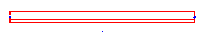

Conforme coloca uma parede composta em uma vista de planta, é possível pressionar a Barra de espaço para inverter a sua orientação. Também é possível selecionar uma parede existente em uma vista plana e as setas de controle aparecem:
. Se clicar nas setas, a primeira e a última camada da parede irão trocar de posição.
Por exemplo, portas e janelas não alteram sua orientação ao alterar a orientação de uma parede composta.
Parede composta como visualizada em uma vista plana antes da inversão

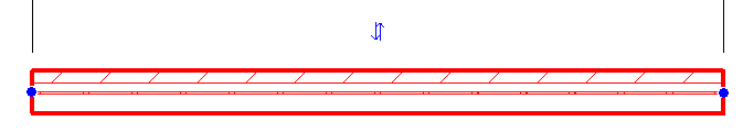

Parede composta após a inversão (a primeira e última camada trocaram de posição).
