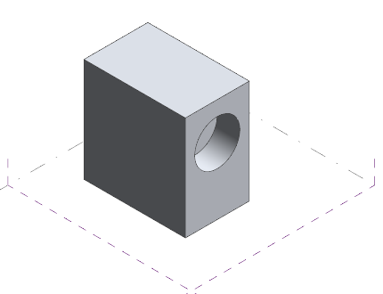

A ferramenta Forma vazia é usada para criar formas negativas (vazias) que são cortadas em geometria sólida.
| Um vazio cortado em uma forma sólida |

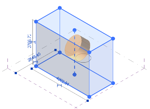

| Os controles 3D em um vazio selecionado. |
| Uma vazio arrastado para o meio da forma sólida (exibido no modo Raio X). |

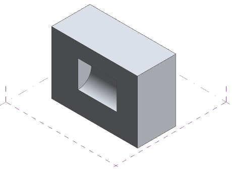

| Uma vazio arrastado para o meio da forma sólida para uma superfície, e cortando a geometria da superfície. |
