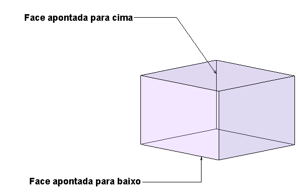

    • Não se deve selecionar faces apontando para cima ou para baixo para o mesmo telhado.
    • Para criar painéis de telhado que cubram as faces para cima e para baixo, divida a massa em duas faces, para que cada face esteja completamente para cima ou para baixo. Em seguida, crie um ou mais telhados nas faces para baixo e um ou mais nas faces para cima.
