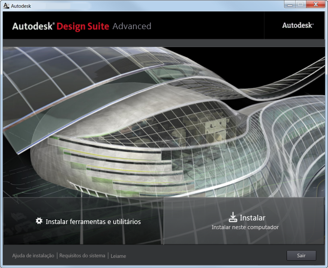

    Amostra do instalador da Autodesk
  2. Na janela do instalador, clique em Instalar.
