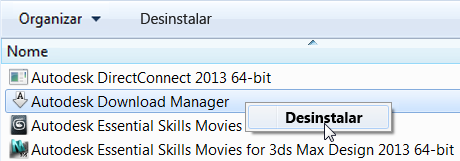

  1. Clique no menu Iniciar do Windows Painel de Controle Desinstalar um programa.
  2. Na lista de programas, clique com o botão direito do mouse no Autodesk Download Manager Desinstalar.
  3. Na mesma lista de programas, clique com o botão direito do mouse em Akamai NetSession Interface Desinstalar/Alterar Desinstalar.
