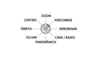

As SteeringWheels permitem-lhe poupar tempo ao combinar muitas das ferramentas de navegação comuns numa única interface. As ilustrações seguintes apresentam as diferentes rodas disponíveis:
Roda de navegação completa
Roda básica de visualização de objetos
Mini-roda de navegação completa
Mini-roda de visualização de objetos
