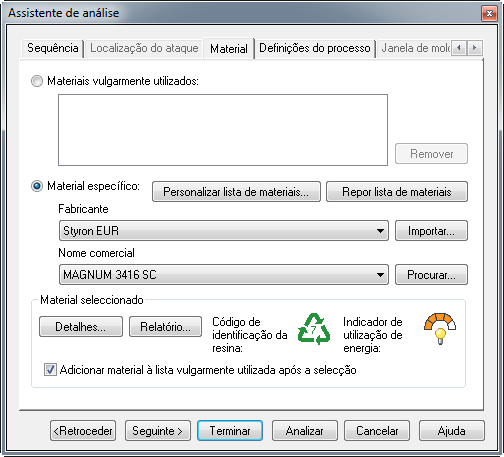

  1. Clique em Base > Configuração do processo de moldação > Selecionar material).
    O assistente de análise abre-se na página Material.
  2. Selecione Styron EUR como o Fabricante.
  3. Selecione Magnum 3416 SC como o Nome comercial.

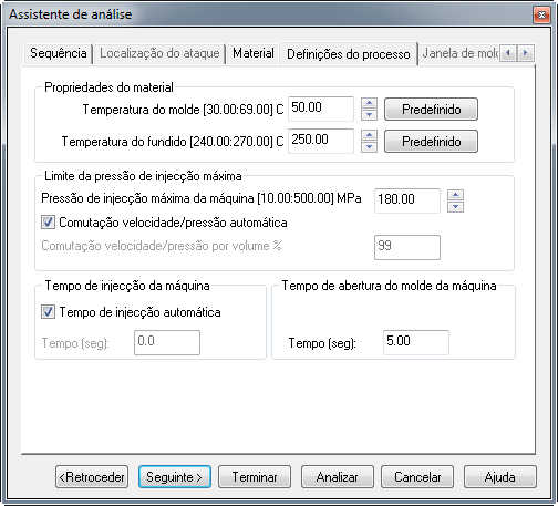

  4. Clique em Seguinte para seguir para o separador Definições do processo.
  5. Verifique as definições do processo.
    Não vai alterar nenhuma definição.
  6. Clique em Analisar para iniciar a Análise.
