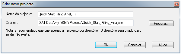

  3. Clique em Iniciar e Aprender > Iniciar > Novo projeto.
  4. Introduza Análise de enchimento do início rápido no campo Nome do projeto.
  5. Clique em Procurar para alterar a localização do Projeto (opcional).
  6. Clique em OK.
