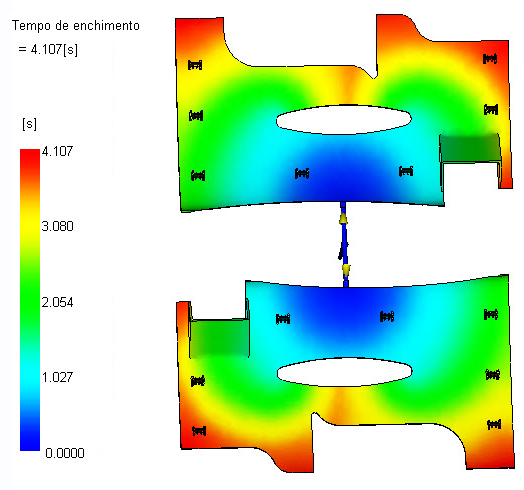

Nesta tarefa, irá verificar os resultados do Tempo de enchimento.
Clique em para exibir o friso Resultados.
Clique em Tempo de enchimento na lista de Tarefas do estudo.
Clique em para animar os resultados.
Rode, faça pan e zoom conforme seja necessário para visualizar o padrão de enchimento.
O enchimento está equilibrado entre as cavidades e o tempo de enchimento é superior a 4 segundos.
