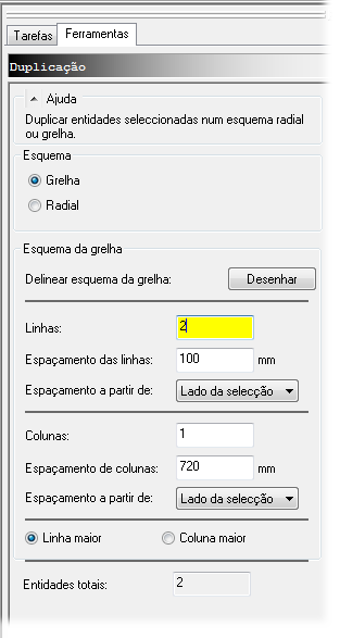

Nesta tarefa, irá duplicar a peça para criar uma ferramenta de duas cavidades.
Clique em .
Clique em .
Introduza 2 linhas.
Introduza 100 mm no espaçamento entre linhas.
Selecione espaçamento a partir do Lado da seleção.
Introduza 1 coluna.
Clique em OK.

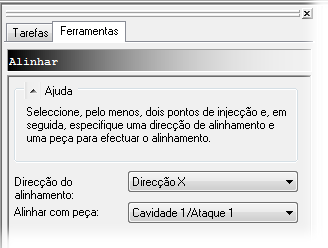

Clique em .
Selecione Direção X como a Direção do alinhamento.
Mantenha premida a tecla Ctrl e selecione ambos os pontos de injeção.
Selecione Cavidade 1/Ataque 1 no campo Alinhar com peça.
Clique em OK.
