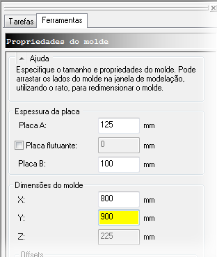

Nesta tarefa, irá definir o tamanho do molde. A espessura da placa "A" determina o comprimento do gito.
Clique em .
Introduza 125 mm para a espessura da Placa A.
Introduza 100 mm para a espessura da Placa B.
Introduza 800 mm para a dimensão X do molde.
Introduza 900 mm para a dimensão Y do molde.
Clique em OK.
