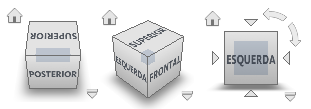

  17. Utilizando o ViewCube, selecione ViewCube Visualização frontal.
