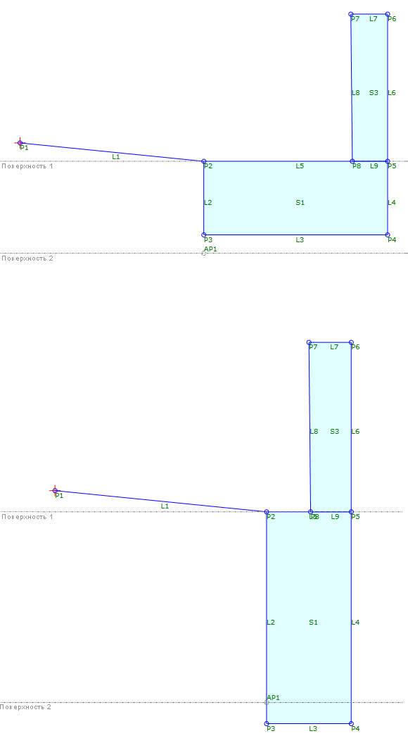

Пример использования этого элемента геометрии можно просмотреть в следующем образце файла PKT:
Set Variable Value Example.pkt
В этом примере с помощью переменных определяются высота и ширина основания подпорной стенки. Ширина и высота основания зависят от расстояния между двумя целевыми поверхностями.
Height (Высота) и
Width (Ширина).
используется выражение, определяющее расстояние от точки P2 до поверхности 2.
"Height" (Высота) и
"Width" (Ширина) устанавливаются одним из двух способов.
"Footer" (Основание) применяются к соответствующим значениям
"Height" (Высота) и
"Width" (Ширина) для формирования геометрии основания.
