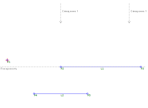

Добавление звена на целевой поверхности между указанными смещениями.

Surface Target (Целевая поверхность) Здесь указывается целевая поверхность.
Start X (X начальное) Задает значение смещения X для начальной точки звена.
Нажмите кнопку [...] для открытия Expression Editor (Редактора выражений), где можно ввести или рассчитать значение.
End X (X конечное) Задает значение смещения X для конечной точки звена.
Start Offset Target (Начальный целевой объект смещения) Задает целевой объект смещения для начальной точки звена. Указанный здесь целевой объект заменяет собой значение начального смещения.
End Offset Target (Конечный целевой объект смещения) Задает целевой объект смещения для конечной точки звена. Указанный здесь целевой объект заменяет собой значение конечного смещения.
Depth (Глубина) Задает расстояние над целевой поверхностью или под ней, на котором необходимо разместить звено.
  • Положительное значение соответствует построению звена под целевой поверхностью.
  • Отрицательное значение соответствует построению звена над целевой поверхностью.
