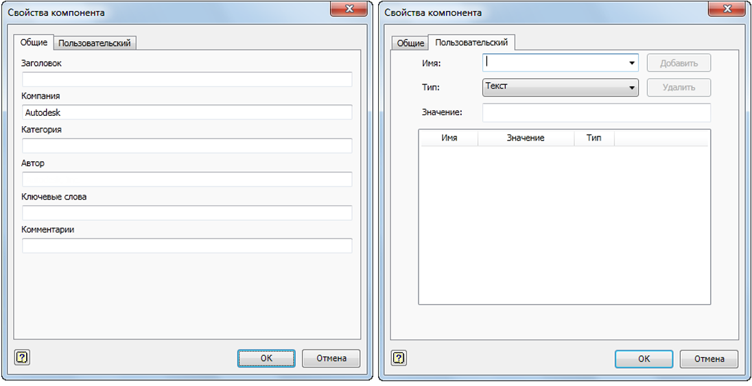

Диалоговое окно "Свойства компонента" — вкладка "Общие"
На вкладке Общие отображаются название, автор и другие статистические данные для активного компонента Inventor Factory. Несмотря на то что некоторые из этих полей заполняются автоматически, они могут быть изменены.
Диалоговое окно "Свойства компонента" — вкладка "Пользовательские"
На вкладке "Пользовательские" можно установить пользовательские свойства для выбранного компонента. Используйте пользовательские свойства для систематизации компонентов Factory и управления ими, для поиска компонентов и создания отчетов, а также для автоматического обновления списков деталей чертежей и спецификаций сборок.
