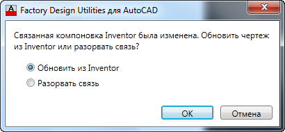

    Следующее диалоговое окно отображается при открытии 2D-чертежа AutoCAD, когда связанная с ним компоновка Inventor Factory изменена. Нажмите кнопку "ОК" для обновления чертежа в соответствии с пересмотренной 3D-компоновкой.
