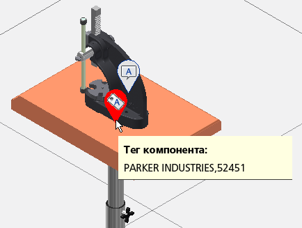

    8. Тег компонента появится на выбранном объекте с этим значком . При проведении курсора мыши над значком тега компонента его цвет изменится на красный, а в плавающей подсказке будет показана информация о теге компонента.

    1. Вначале получите аннотацию, связанную с тегом компонента, проведя курсор мыши над значком тега компонента объекта .
    2. Аннотация тега компонента будет показана в плавающей подсказке.

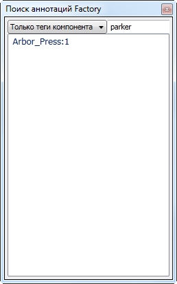

    3. Выберите на ленте Вкладка "Factory" Панель "Аннотации" Поиск. nnectorОткроется диалоговое окно Поиск аннотаций Factory.
    4. Щелкните стрелку раскрывающегося списка справа от элемента Все аннотации в верхней части диалогового окна и выберите только пункт Теги компонентов.
    5. Справа от стрелки раскрывающегося списка введите весь или только часть текста, отображаемого в плавающей подсказке, и нажмите клавишу Enter
    6. Имя компонента, связанного с тегом компонента, отобразится с тем же именем, что и в обозревателе.
