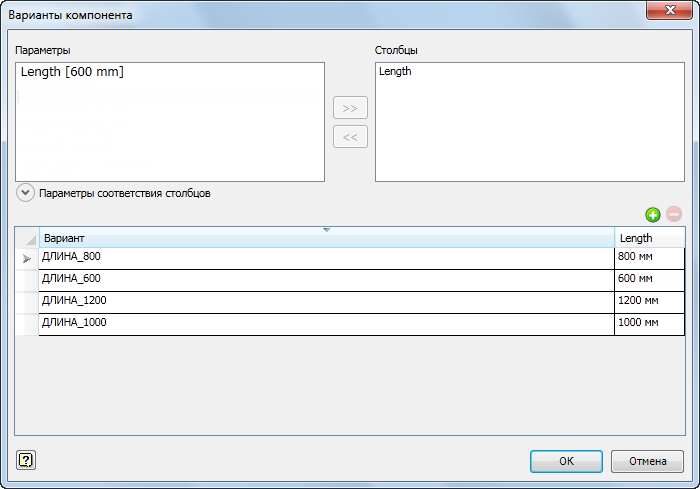

    9. Затем нажмите кнопку Добавить , чтобы создать первый вариант в таблице. При этом имя отображается в списке как Variant_1, а значение 600 мм отображается в списке Длина.
      Прим.: Чтобы удалить имя варианта из таблицы, нажмите кнопку Удалить .
    10. Выделите имя Variant_1 и замените его именем Длина_600.
    11. Добавьте еще три варианта и присвойте им имена Длина_800, Длина_1000 и Длина_1200. Задайте для них значения в столбце Длина: 800 мм, 1000 мм и 1200 мм соответственно.
    12. В итоге диалоговое окно Варианты компонента должно выглядеть, как показано на иллюстрации.
    13. Определив варианты компонента, нажмите кнопку ОК.

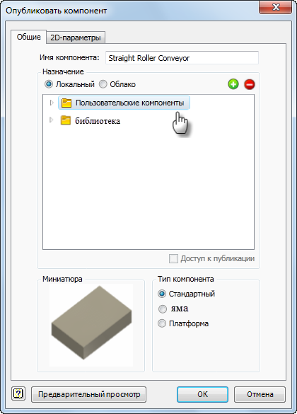

    Публикация компонента
    1. Перед публикацией компонента сохраните метрические варианты.

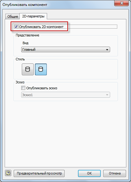

    2. Выберите на ленте вкладку "Конструктор компонентов" панель "Разработка" Публикация компонента .
    3. Отображается диалоговое окно Публикация компонента.
    4. Перейдите на вкладку 2D-параметры и убедитесь, что флажок Публикация 2D-компонента установлен. Этот параметр гарантирует, что компонент будет опубликован для использования в AutoCAD Factory.
      Прим.: Флажок Публикация 2D-компонента также можно установить или снять на вкладке Конструктор компонентов в диалоговом окне Параметры Factory. По умолчанию данный параметр включен.
    5. Затем выберите вкладку Общие и щелкните папку Пользовательские компоненты. (Вариант компонента публикуется в эту папку для Inventor Factory и AutoCAD Factory.)
    6. Нажмите кнопку ОК, чтобы опубликовать компонент и закрыть диалоговое окно.
    7. Открывается диалоговое окно Публикация компонента... с индикатором выполнения. После завершения публикации это диалоговое окно автоматически закрывается.

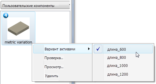

    3. Компонент Метрический вариант отображается со значком в верхнем левом углу, который указывает на то, что имеется четыре варианта компонента.
    4. Щелкните правой кнопкой мыши метрический вариант для вызова контекстного меню. Обратите внимание на четыре определенных варианта в подменю Вариант компонента.
    5. Выберите Длина_600 из подменю и разместите компонент на перекрытии Factory, как любой другой компонент. Оставьте угол поворота равным 0 градусов.
    6. Повторите процедуру для трех оставшихся вариантов.

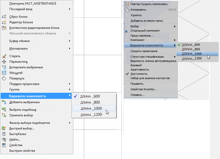

    Замена варианта компонента в компоновке
    После размещения варианта компонента в компоновке (в AutoCAD Factory или Inventor Factory) его можно легко заменить другим вариантом.
    1. Выберите (щелкните левой кнопкой мыши) вариант компонента в компоновке AutoCAD или Inventor, который требуется заменить.
    2. Затем щелкните правой кнопкой мыши, чтобы вызвать контекстное меню.
    3. Выберите Вариант компонента, а затем в подменю укажите вариант для замены.

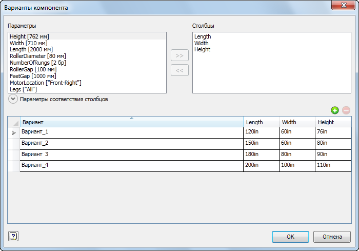

    Например, компонент создается с вариантами, как показано на иллюстрации.

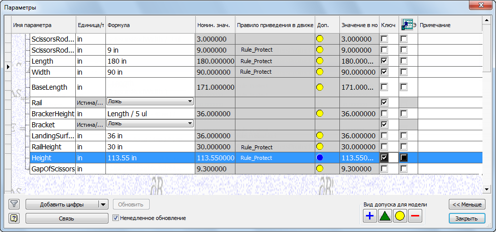

    Теперь измените заданные параметры вариантов (Длина, Ширина и Высота) компонента в соответствии со значениями, заданными для элемента Variant_3 в таблице выше. (Помните, что уже созданы некоторые правила iLogic, управляющие отношениями между параметрами, как показано на рисунке в диалоговом окне Параметры ниже.) Изменение значений параметров влечет за собой перечисленные ниже последствия.
    Обратите внимание на то, что правило iLogic Rule_ParametersProtect переопределило заданные параметры вариантов, в результате чего появились следующие несоответствия.
    Параметр Заданное значение в варианте Фактическое значение в модели
    Длина 180 дюймов 180 дюймов
    ширина 80 дюймов 90 дюймов
    Высота 90 дюймов 113,55 дюйма
