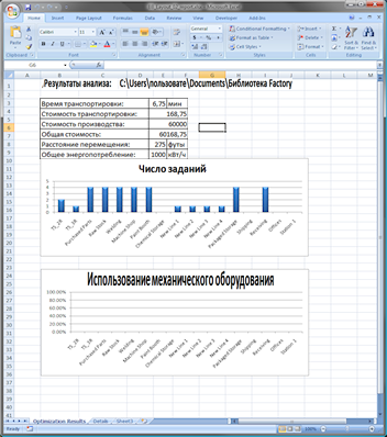

Отчет по результатам анализа
    Система позволяет создавать отчет в формате электронной таблицы с результатами анализа данных об оборудовании, включая его использование.
    1. Откройте компоновку DWG, на основе которой необходимо создать отчет.
    2. Выберите вкладку Factory > панель Анализ, щелкните стрелку вниз и выберите Создать отчет в раскрывающемся меню.
    3. Укажите имя файла отчета и нажмите кнопку OK.
