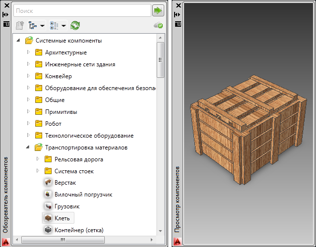

    1. Откройте вкладку Factory, выберите панель Инструменты, затем Палитры и щелкните Обозреватель компонентов в раскрывающемся меню. Откроется окно обозревателя, которое по умолчанию зафиксировано в правой части экрана. Окно можно переместить в другое место или оставить незафиксированным.
    2. Обозреватель поддерживает два режима просмотра: Дерево и Миниатюры. Для изменения режима просмотра в верхней части обозревателя нажмите стрелку вниз на кнопке Миниатюра/Дерево параметров , чтобы раскрыть список, и выберите необходимый стиль просмотра.
    3. Дважды щелкните папку Системные компоненты, чтобы перейти к требуемому компоненту.
    4. Щелкните правой кнопкой мыши миниатюру в обозревателе и выберите Предварительный просмотр... в контекстном меню, чтобы отобразить компонент в окне Предварительный просмотр.
    5. Чтобы указать, использует ли компонент британские или метрические единицы измерения, правой кнопкой мыши щелкните миниатюру в обозревателе и выберите пункт Обзор.... В диалоговом окне Открыть будет показана папка компонента в библиотеке компонентов Factory, в которой расположены папки с британскими и метрическими версиями компонентов в соответствии с выбранным типом единиц измерений. Откройте папку и выберите компонент, использующий данную систему измерений.
    6. Чтобы разместить компонент, нажмите и перетащите его из обозревателя на графический экран.
    7. Компонент имеет определение базовой точки, и для него можно указать местоположение в планировке. Нажмите левую кнопку мыши, чтобы поместить компонент.
    8. Укажите угол поворота, если это требуется. Либо нажмите клавишу Enter.
    9. Продолжите размещение копий этого компонента или поместите другие компоненты.
    10. Для завершения ввода значений нажмите клавишу Enter.

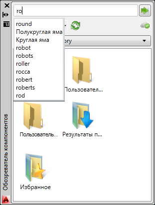

    Инструмент поиска компонентов, расположенный в верхней части Обозревателя компонентов, позволяет выполнять уточненный поиск по компонентам.
    1. В Обозревателе компонентов введите название компонента или значение параметра в поле Поиск в верхней части окна обозревателя. При поиске по значениям параметров можно использовать следующие параметры: имя, автор, категория, комментарии, организация, ключевые слова, наименование.
    2. При вводе текста отображается список возможных терминов.
    3. Выберите нужное слово или фразу для поиска и нажмите кнопку Поиск компонентов . Результаты поиска отобразятся в области обозревателя под панелью инструментов.
    После выполнения поиска папка Результаты поиска добавляется в Обозреватель компонентов. Папка содержит найденный компонент. Компонент остается в этой папке до следующего поиска, после чего он заменяется новым результатом поиска. Компонент можно выбрать из папки Результаты поиска и вставить в компоновку Factory.
