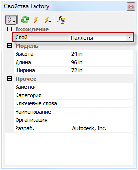

    Второй способ заключается в использовании обозревателя Свойства Factory.
    1. Выберите один или несколько компонентов из компоновки перекрытия Factory. Чтобы выбрать несколько компонентов, удерживайте нажатой клавишу Ctrl или Shift.
    2. Имя слоя выбранного компонента отображается в верхней части обозревателя Свойства Factory. Если выбрано несколько компонентов на разных слоях, то вместо имени слоя выводится *Многозначный*.
    3. Нажмите стрелку вниз справа от имени слоя, чтобы вызвать раскрывающийся список, содержащий список всех слоев, определенных в текущей компоновке.
    4. Выберите слой, на который нужно переместить выбранные компоненты.
    5. Раскрывающийся список закрывается, а имя выбранного слоя заменяет имя предыдущего слоя.
    6. Нажмите кнопку Обновить на панели инструментов Свойства Factory, чтобы переместить компоненты на другой слой.
