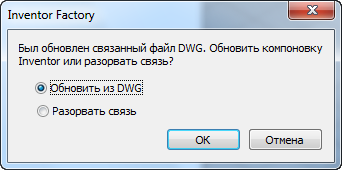

    6. Прим.: Следующее диалоговое окно отображается при открытии файла компоновки Inventor Factory, связанного с измененным 2D-чертежом. Щелкните ОК для обновления компоновки в соответствии с измененным 2D-чертежом.
