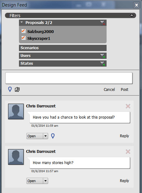

Сведения о канале проекта для комментирования моделей, представлений и сценариев
С помощью канала проекта можно обсудить онлайн-модели, представления и сценарии. Вы можете создавать как локальные, так и общедоступные заметки. Пользователи, работающие над проектом или просматривающие его с помощью мобильного приложения InfraWorks 360, могут отвечать на существующие комментарии и добавлять свои собственные.
Наведите указатель мыши на значки, чтобы увидеть подсказки. Дополнительная информация по отдельным элементам приведена в подразделах справки.
  • Фильтрация комментариев по представлениям, сценариям, пользователям и статусу (открыто, неактуально, закрыто, открыто повторно).
  • Добавление и отправка комментариев.
  • Привязка комментария к местоположению в модели.
  • Просмотр списка сценариев, прикрепленных к модели.
  • Ответ на комментарий.
  • Просмотр и изменения статуса комментария: "Открыто", "Неактуально", "Закрыто", "Открыто повторно".
    Просмотр пояснений к параметрам статуса.
  • Переход к местоположению, связанному с комментарием.
  • Удаление комментария или обсуждения (если они закрыты и вы являетесь создателем обсуждения).
