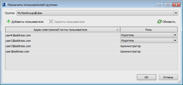

Добавление пользователей в группу и присвоение им ролей
Для добавления пользователей в группы и присвоения им ролей Администраторы используют панель Назначить пользователей группам.
  1. Нажмите Назначить пользователей группам в разделе Совместная работа на странице Начало.
  2. Вместо этого для открытия данной панели можно в разделе Управление учетными записями щелкнуть поле ввода Пользователи.
    Если текущий пользователь является администратором для нескольких групп, выберите требуемую группу в раскрывающемся списке поля "Группа".
  3. Щелкните Добавить пользователя и
  4. Введите адрес электронной почты в поле Адрес электронной почты пользователя
    Если пользователь уже является членом другой группы, то адрес его электронной почты может уже присутствовать в раскрывающемся списке.
  5. Присвойте пользователю Роль.
    По умолчанию присваивается роль Издатель. Воспользуйтесь раскрывающимся списком в поле Роль и смените эту роль на Автор или Читатель. Назначить участнику роль администратора на этой панели невозможно. Для этого следует использовать функцию Настроить администраторов учетных записей.
  6. Нажмите кнопку "ОК", чтобы отправить приглашение на присоединение к группе.
  7. Пользователи должны принять приглашение, отправленное по электронной почте или в качестве уведомления на Начальную страницу.
