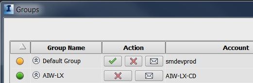

Ответ на уведомление на странице InfraWorks 360 Начало
  1. Выберите Приглашение, ожидающее рассмотрения, чтобы открыть панель Группы.
    Желтая точка означает, что приглашение ожидает рассмотрения.
    Возможны три варианта:
    • Принять, выбрав зеленую галочку.
    • Отклонить, выбрав красный крестик.
      Покинуть группу после присоединения к ней можно путем нажатия красного крестика.
    • В данном случае не следует ничего предпринимать. Приглашение остается активным до тех пор, пока администратор не удалит пользователя из группы.
    Щелкните значок с конвертом, чтобы снова прочитать приглашение или просмотреть другие сообщения этой группы.
