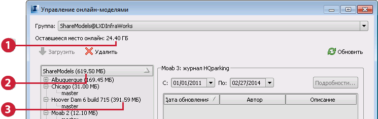

Нажмите Управление онлайн-моделями на странице Начало. Панель отображает информацию о каждой модели или представлении, находящемся в общем доступе в проектной группе.
  1. Общее количество свободного пространства в учетной записи InfraWorks 360, которое используется для создания групп.
  2. Общий размер моделей, созданных в данной группе.
  3. Размер каждой модели, общедоступной в показанной группе.
    Используйте раскрывающееся меню, чтобы отобразить другую группу.
В правой части панели отображается Журнал модели. Журнал включает в себя историю обновлений с указанием даты и времени, автора выгруженных изменений и начало описания каждого выгруженного изменения, если описание присутствует. Если описание слишком велико, нажмите кнопку Подробности, чтобы просмотреть его в большем окне.
