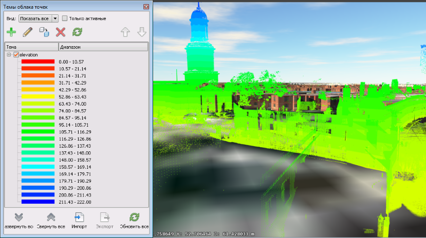

Создание темы для облака точек
  1. Нажмите кнопку , чтобы открыть палитру тем облака точек.
  2. Щелкните (Добавить новую тему).
  3. В группах Параметры тем выполните следующие действия.
    • Введите имя темы.
    • Выберите тип анализа. Более подробные сведения см. в разделе "Дополнительные советы" ниже.
    • Укажите число правил.
      Большее число правил приводит к плавному переходу между двумя цветами.
  4. При создании темы по уровню или классификации в области Диапазон цветов выберите стандартный Тип палитры или задайте параметры Цвет из и Цвет в.
    Если указать начальный и конечный цвета, в InfraWorks 360 будет создан цветовой градиент между первым цветом темы (Начальный цвет) и конечным Конечный цвет. Цветовой градиент отображается в области предварительного просмотра.
  5. Для изменения любого отдельного цвета в теме дважды щелкните его настройки и задайте другой цвет.
