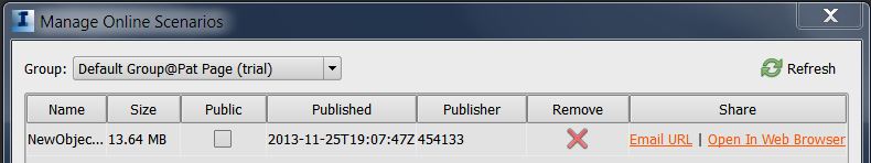

Управление онлайн-сценариями
Панель Управление онлайн-сценариями позволяет управлять сценариями, опубликованными в облаке. На ней отображается имя, размер и дата последней публикации/синхронизации. Сценарий можно удалить из его общедоступной модели. Общедоступные сценарии отмечены флажками. Вы можете открыть сценарий с помощью средства просмотра в Интернете или отправить заинтересованным лицам приглашение к его просмотру по электронной почте.
  1. Нажмите кнопку в разделе Совместная работа начальной страницы настольной версии.
  2. Если вы принадлежите к нескольким проектным группам, укажите нужную.
    • Нажмите X, чтобы удалить онлайн-версию сценария из его модели.
      Локальные копии остаются без изменений. Определение сценария сохраняется в модели.
    • Выберите URL-адрес сервера электронной почты, чтобы предоставить участникам проекта совместный доступ к сценарию посредством рассылки приглашений. Для просмотра сценария участник проекта должен иметь учетную запись Autodesk 360. Приглашенным пользователям, не имеющим учетной записи InfraWorks 360, для просмотра сценария необходимо установить InfraWorks 360 iPad app.
    • Нажмите Открыть в веб-браузере для просмотра сценария на своем компьютере.
    • Если установлен флажок "Общедоступный", то любой пользователь с учетной записью Autodesk 360 и установленным InfraWorks 360 iPad app может просматривать этот сценарий.
    • Прим.: На этой панели нельзя сделать сценарий общедоступным. Используйте карточку компонента Редактор сценариев для изменения прав публикации.
Панель является статическим списком. Если панель была открыта некоторое время, нажмите Обновить.
