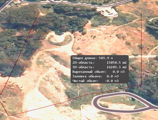

  1. Уменьшите изображение так, чтобы видеть пространство, которое необходимо измерить.
  2. Нажмите .
  3. Сначала выберите начальную точку, затем последовательно выбирайте точки, составляющие периметр области, которую необходимо измерить. Завершите двойным щелчком.
    Сведения о результатах измерения отобразятся поверх периметра.
    Информация об объеме отобразится, только если была изменена отметка рельефа, например при добавлении покрытия или изменении его высоты.
  4. Для удаления текущих результатов измерений нажмите клавишу Esc.
    Инструмент остается активным, и его можно использовать для измерения других областей.
