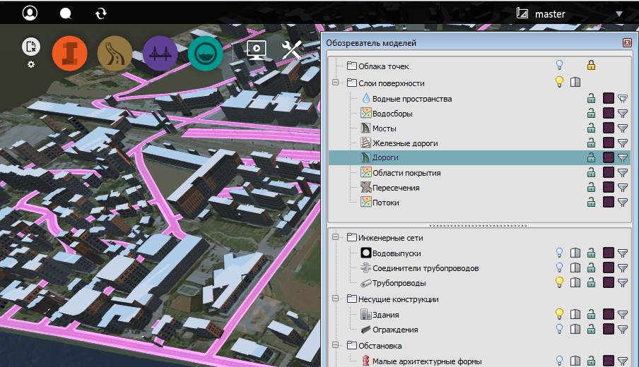

Выбор и выделение элементов
Выбранные элементы выделяются желтым цветом и заключаются в рамку.
При выборе нескольких элементов все они заключаются в рамку, при этом все производимые действия влияют на каждый из них.
Используйте функцию выделения для отображения различий между элементами разных категорий.
По умолчанию элементы выделяются желтым цветом. Цвет выделения можно изменить для любого класса или любой группы компонентов.
Прим.: Выделение не означает выбор элементов.
