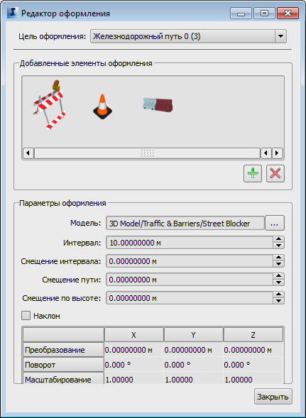

  4. В редакторе для выбранного стиля щелкните.
  5. В Редакторе оформления выберите полосу или путь для размещения элементов оформления.
    Например, для стиля дороги можно разместить элементы оформления в различных частях разделительной полосы или на велосипедной дорожке, бордюре, газоне, тротуаре и так далее.
  6. В разделе Зарегистрированные элементы оформления щелкните .
  7. В диалоговом окне Выбор стиля 3D-модели выберите тип оформления из списка.
    Например, выберите 3D-модель/транспортное средство.
  8. Щелкните модель в области предварительного просмотра и щелкните OK.
    Модель отобразится в области предварительного просмотра редактора.
  9. Укажите следующее:
    • Интервал: укажите расстояние в реальном мире между каждым экземпляром 3D-модели.
    • Смещение интервала: смещение первой 3D-модели относительно начальной точки пути или полосы. Используйте этот параметр для управления расположением нескольких моделей вдоль одного пути или полосы, например, для расположения чередующихся фонарей освещения и деревьев.
      Используйте параметры Интервал и Смещение интервала для распределения 3D-модели вдоль пути или полосы.
    • Смещение пути: при вводе положительных значений 3D-модель смещается вправо; при вводе отрицательных значений — влево.
    • Смещение по высоте: при вводе положительных значений 3D-модель поднимается; при вводе отрицательных — опускается. Этот параметр применяется после параметра Смещение пути.
      Используйте параметры Смещение пути и Смещение по высоте для точного размещения модели в координатах пути или полосы.
    • Наклон: размещение элементов оформления в соответствии с изменяющимся уклоном дороги или поверхности земли автоматически, в соответствии с кривизной дороги
    • Преобразование: перемещение 3D-модели вдоль ее осей X, Y и Z. Введите положительные или отрицательные значения для осей X, Y и Z. Например, для перемещения модели вправо введите положительное значение для оси X.
    • Поворот: поворот 3D-модели вдоль ее осей X, Y и Z.
    • Масштабирование: увеличение или уменьшение 3D-модели вдоль ее осей X, Y и Z.
      Используйте параметры Преобразование, Масштабирование и Поворот для трансформации 3D-модели в ее локальной системе координат. Эти параметры также будут применены к параметрам Трансформация стиля 3D-модели.
