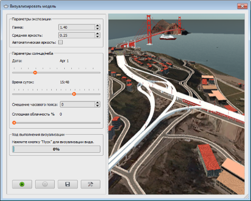

Визуализация модели
Визуализация доступна только в 64-разрядной версии.
Выполнение высококачественной визуализации модели с учетом времени суток, времени года, настроек солнца и неба. Разрешение для визуализации зависит от размера окна визуализации модели. Сохранение вывода формирует изображение, которое в два раза больше в каждом направлении. Например, при визуализации изображения размером 2000x1500 в окне визуализации, сохраненное изображение будет иметь размер 4000x3000.
  1. Откройте модель.
  2. Для открытия диалогового окна нажмите Визуализировать модель.
  3. Укажите параметры экспозиции.
    • Введите значение в поле Гамма. Рекомендуется использовать значения от 1 до 3.
      Значение параметра Гамма регулирует контрастность (яркость значений полутонов) в модели. Как правило, яркость линейно применяется для всех значений в изображении. Изменение гамма-значения "преломляет" эту функцию: когда устанавливается высокое гамма-значение, а затем регулируется общая яркость, более темные части изображения затрагиваются в большей мере, чем более яркие детали. Изменение гамма-значения также влияет на оттенок определенного представления цвета.
    • В поле Средняя яркость введите значение от 0 до 1.
      Установите флажок Автоматическая яркость, чтобы яркость настраивалась автоматически без использования параметра Средняя яркость.
      Когда устанавливается высокое гамма-значение, а затем увеличивается яркость, более темные части изображения станут намного ярче, а светлые изменятся незначительно.
  4. Укажите параметры солнца и неба.
  5. Щелкните Запуск для визуализации модели.
    Чтобы остановить этот процесс в любой момент, нажмите. Для сохранения результатов нажмите.
