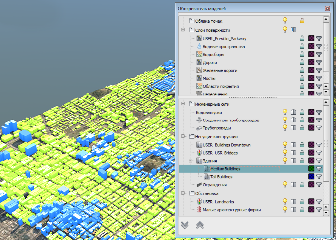

Используйте группы для сравнения данных внутри класса компонентов. Например, чтобы визуально сравнить здания с разной высотой крыши, создайте группы зданий разной высоты и выделите каждую из них своим цветом. Затем включайте и отключайте выделение для разных групп, чтобы сравнить их состав, местоположение и т.д.
Для определения группы элементов используйте выражения. В одном классе может быть несколько групп.
Две группы, выделенные разными цветами, показывающие здания разной высоты
