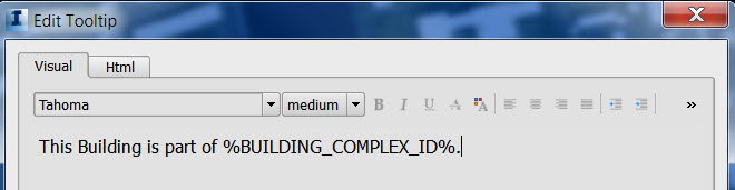

Всплывающие подсказки могут содержать простой текст, а также свойства. Например, в качестве всплывающей подсказки для дороги можно использовать слово "Дорога" или свойство "ИМЯ". При использовании свойства для всех отдельных элементов, содержащих значение для этого свойства, будет отображаться это значение.
- Например, если для дороги использовать свойство ИМЯ, то для каждой дороги во всплывающей подсказке будет отображаться ее название. Если свойство ИМЯ для дороги не задано, то всплывающая подсказка будет пустой.
Также можно добавить во всплывающую подсказку ссылку или изображение. Для получения сведений о ссылках см. раздел Добавление ссылок.
Можно задать формат визуального представления всплывающих подсказок с помощью известных параметров визуального форматирования тэгов HTML.
