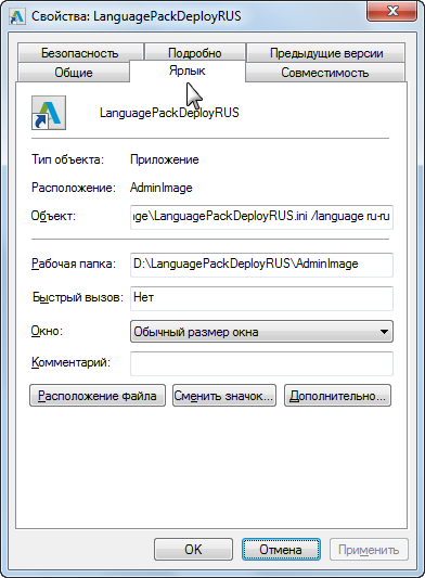

  2. Создайте одно или несколько развертываний пакетов локализации Inventor с использованием средства установки пакетов локализации.
Прим.: Средства установки пакетов локализации доступны для загрузки на веб-сайте http://www.autodesk.com/inventor-languagepacks.
Целевую строку ярлыка развертывания пакета локализации можно с легкостью добавить в сценарий развертывания с помощью большинства инструментов сетевого управления, например Microsoft SCCM. Это поможет обеспечить автоматическое и эффективное развертывание Inventor на нескольких языках даже в самых больших корпоративных сетях.
