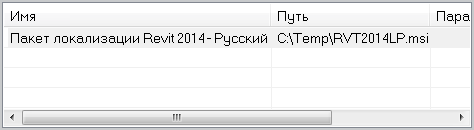

  3. При создании развертывания используйте параметр Включение дополнительного ПО, чтобы указать пакет локализации.
    Пример.
