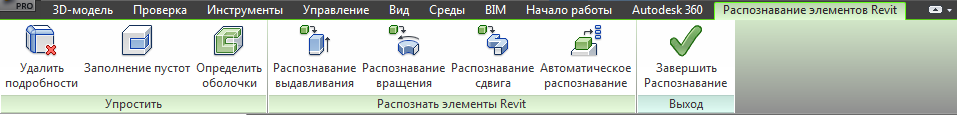

Распознать элементы Revit — среда для детали
В среде распознавания элементов Revit используйте команды панели "Упрощение" для уменьшения сложности модели. Чтобы представить модель с элементами, поддерживаемыми программой Revit, воспользуйтесь командами распознавания на панели "Элементы Revit".
Удалить детали — упрощение модели путем удаления распознанных сопряжений, фасок или граней, выбранных пользователем.
Заполнить пустоты — закрытие отверстий и карманов участками поверхности, которые заполняют пустоты модели.
Определить границы — упрощение модели путем замены выбранных компонентов контурами кубической/цилиндрической формы или путем создания простого элемента выдавливания, напоминающего их по форме.
Распознать элементы выдавливания — распознавание элементов выдавливания и их преобразование в элементы выдавливания, распознающиеся Revit.
Распознать элементы вращения — распознавание элементов вращения и их преобразование в элементы вращения, распознаваемые Revit.
Распознать элементы сдвига — распознавание элементов сдвига и их преобразование в элементы сдвига, которые распознаются Revit.

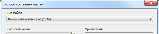

Автоматическое распознавание — автоматическое распознавание элементов выдавливания и вращения и удаление сопряжений и фасок. Собственный файл семейства Revit можно экспортировать с помощью команды Экспорт составных компонентов в среде Обмен BIM для документов Деталь. Кроме того, в файл семейства Revit может быть добавлена информация о соединительных элементах, свойствах, параметрах, ориентации, категориях и точках вставки.
Перед экспортом файла семейства Revit пользователю Inventor необходимо подготовить модель таким образом, чтобы элементы модели могли быть преобразованы в элементы форм Revit. В Inventor 2014 можно выполнять преобразование элементов выдавливания, вращения и сдвига. Пользователи Inventor могут выполнять преобразование существующей модели с помощью среды упрощения BIM или могут создавать совместимые модели, используя только эти три элемента для построения геометрии модели.
