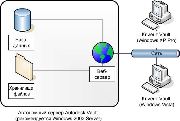

Обзор Vault в общей среде
Autodesk Vault Basic в среде совместной работы состоит из двух компонентов: серверного и клиентского приложений Vault. На сервере хранятся основные файлы данных, содержащую все проектные данные. "Клиенты Vault" обеспечивают доступ к файлам, сохраняемым на сервере.
