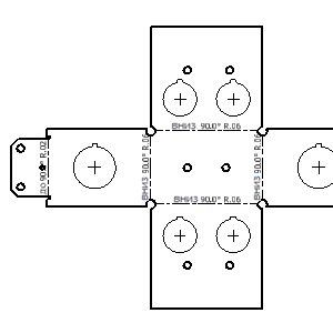

Примечания для сгибов
Примечания для сгибов добавляют информацию для производства на сгибы листового металла, ролики и косметические осевые линии. Обозначения для сгибов могут быть добавлены на виды развертки деталей листового металла.
Примечания для сгибов привязаны к выбранной осевой линии сгиба. По умолчанию размер сгиба размещается над выбранной осевой линией сгиба. Текст сгиба ограничен средней точкой осевой линии и смещен на величину "Смещение от начала" от размерного стиля.
Примечания для высечки
Примечание для высечки включает данные, относящиеся к элементу высечки, например, идентификатор высечки, угол, направление, глубину, примечание по качеству и так далее.
Обозначения для высечки могут быть добавлены на виды развертки деталей листового металла.
