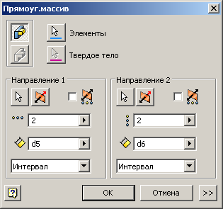

- Для того чтобы выбрать справочный размер 39 мм в качестве интервала для массива отверстий, необходимо, чтобы отверстия были видимыми. Найдите отверстие в браузере и нажмите для открытия и просмотра эскиза кнопку +. Щелкните эскиз правой кнопкой мыши и выберите в контекстном меню параметр Видимость.
Выберите
вкладку "3D модель"
панель "Массив"
Прямоугольный
. Стрелка выбора элементов станет активной. Выберите отверстие. В режиме вида сверху проекции выбрать отверстие на детали достаточно сложно. Поверните немного вид в трехмерном режиме, прежде чем выбрать отверстие на детали. Отверстие можно также выбрать напрямую в браузере модели. Внимание: НЕ выбирайте выдавленное тело, поскольку на нем будет создан массив отверстий.
- Щелкните стрелку Направление 1 и выберите для определения направления горизонтальную грань. Выбранное ребро определяет начальное направление.
Например, при выборе нижнего ребра модели или эскиза горизонтальный массив будет направлен влево. При выборе верхнего ребра модели или эскиза горизонтальный массив будет направлен вправо.
С помощью стрелки Сменить направление измените направление на противоположное. Установите для счетчика значение 2, а затем выделите текст в поле определения интервала. После выделения текста выберите горизонтальный размер, чтобы использовать значение размера в качестве интервала. Щелкните стрелку Направление 2 и выберите вертикальное ребро модели или эскиза. Установите для счетчика значение 2, а затем выделите текст в поле определения размера. Выберите вертикальный контрольный размер для использования в качестве значения размера.
- Для создания массива нажмите кнопку ОК. После создания массива в браузере модели щелкните правой кнопкой мыши элемент Эскиз 2 и отключите видимость эскиза.
