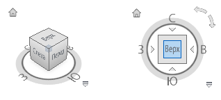

Дополнительный компас отображается под интерфейсом "Видовой куб". Он указывает, какое направление определено как "Север" для модели.
При изменении вида видовой куб изменяет положение, чтобы обеспечить визуальное представление о текущей точке обзора модели.

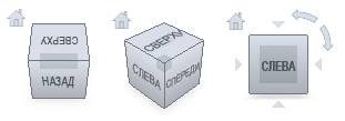

Для управления видом модели можно:
При выборе видового куба или компаса для изменения ориентации модели, она вращается вокруг точки, которая отображается в центре объекта, выбранного последним.
ViewCube отображается в неактивном или активном состоянии. Если видовой куб неактивен, по умолчанию он отображается частично прозрачным. Когда инструмент активен, он отображается непрозрачным и может скрывать изображение объектов на текущем виде модели.
