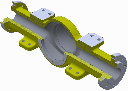

Создание разреза в три четверти
Создает вида в три четверти модели.
  1. Выберите вкладку "Вид" панель "Представление" "Разрез в три четверти".
  2. Выберите плоскость или плоскую грань в качестве первой секущей плоскости.
  3. При необходимости смените направление сечения, выбрав "Обратить" из контекстного меню.
  4. Перетащите плоскость или введите значение в поле, чтобы изменить положение.
  5. Щелкните "Далее".
  6. Выберите плоскость или плоскую грань в качестве второй секущей плоскости.
  7. При необходимости смените направление сечения, выбрав "Обратить" из контекстного меню.
  8. Перетащите плоскость или введите значение в поле, чтобы изменить положение.
  9. Щелкните "Далее".
  10. Щелкните правой кнопкой мыши, затем выберите:
    • "ОК", чтобы применить сечение.
    • "Обратить", чтобы изменить направление сечения.
    • "Разрез в одну четверть", чтобы изменить тип сечения.
    • "Виртуальное перемещение" > "Секущая плоскость 1" или"Секущая плоскость 2", чтобы изменить положение плоскости.
