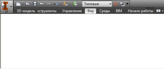

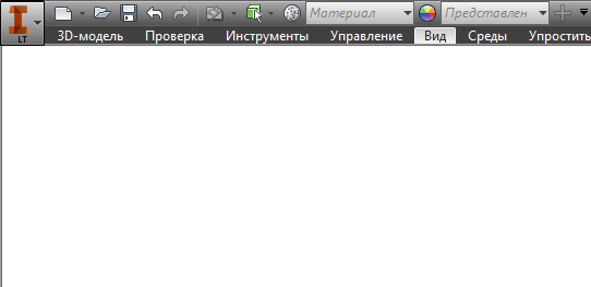

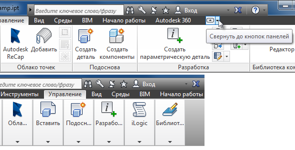

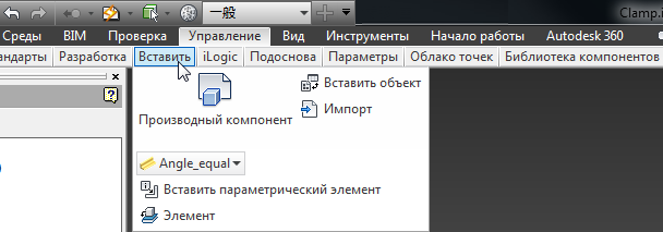

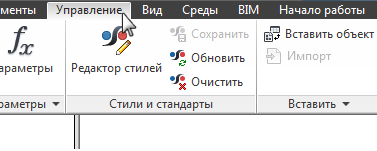

  1. Один раз нажмите кнопку Свернуть. Панели будут уменьшены до кнопок панелей.

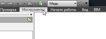

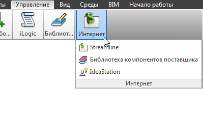

  2. Наведите курсор на панель для отображения ее команд.
  3. Снова нажмите кнопку Свернуть для уменьшения до уровня названий вкладок и панелей.

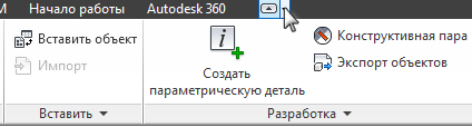

  4. Снова нажмите кнопку Свернуть, чтобы снова свернуть панель до уровня вкладок.

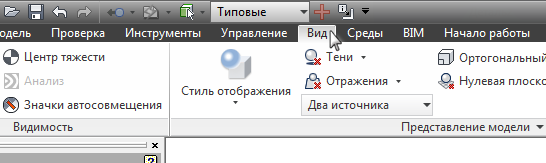

  5. Щелкните наименование вкладки, чтобы открыть ее.
  6. Снова нажмите кнопку Свернуть, чтобы восстановить ленту полностью.

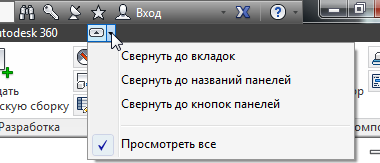

Другим вариантом циклического перебора состояний ленты может быть выбор состояния из раскрывающегося меню.

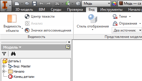

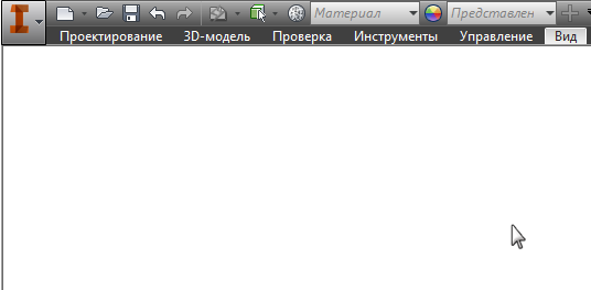

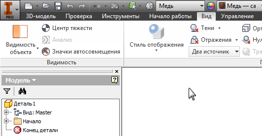

Также можно воспользоваться командой Очистить экран, чтобы мгновенно развернуть пространство модели.
  1. На вкладке Вид выберите Очистить экран.
Эта команда скрывает обозреватель и разворачивает графическую область до размера окна приложения. Панели вкладок будут свернуты, если до этого они были развернуты. Эта команда также позволяет развернуть окно Autodesk Inventor LT до размеров экрана.
Кроме того, можно использовать комбинацию клавиш: нажмите CTRL 0 (ноль), чтобы выйти из экрана "Очистить экран". Обозреватель и вкладки будут восстановлены до своего предыдущего состояния.
