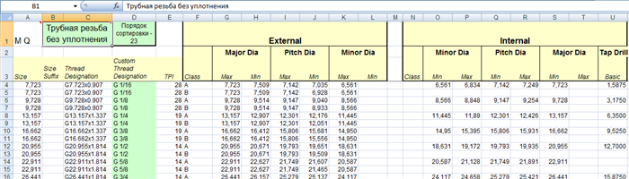

Электронная таблица "Thread.xls" содержит различные рабочие листы в одном из двух форматов: тип цилиндрической резьбы или тип конусной резьбы. На этих листах содержатся описания некоторых стандартных типов резьбы и размеров резьбовых отверстий. В электронных таблицах можно выполнять следующие операции:
Не рекомендуется удалять типы резьбы или строки. При работе с параметрической деталью или Библиотекой компонентов может произойти сбой обработки детали, для которой требуются удаленные данные.
Верхние три строки содержат заголовки столбцов и другие общие данные. Важные ячейки этой области.
A1 |
В этой ячейке определяется способ отображения элементов отверстия и резьбы.
B1/C1 |
В этих объединенных ячейках содержится имя пользовательской резьбы, которое отображается в диалоговом окне отверстия и резьбы. В отличие от имени вкладки листа, это имя пользовательской резьбы можно изменить во избежание проблем, связанных с языковыми различиями или требованиями компании, не повлияв при этом на возможность обмена данными проектирования |
D1 |
В этой ячейке содержится номер порядка сортировки для определения порядка списков резьбы в диалоговых окнах. Номера не обязательно должны быть последовательными. Резьба с меньшим номером порядка сортировки размещается над резьбой с большим номером порядка сортировки. |
Область с данными резьбы начинается с четвертой строки. Столбцы с данными резьбы разделены на три части.
Далее перечислены столбцы и их содержимое.
A |
Задание номинального размера диаметра резьбы как десятичного значения. |
B |
Задание номинального размера резьбы как дополнительного значения строки, которое добавляется к значению столбца A и отображается в диалоговом окне "Отверстие". |
C |
Задание обозначения резьбы, которое необходимо для определения конкретной резьбы. |
D |
Задание пользовательского обозначения резьбы, которое отображается в диалоговых окнах, а также может дополнительно отображаться в упрощенных размерах отверстий и резьбы. Это значение можно настроить без изменения отверстия или резьбы. Однако если несколько строк содержат одинаковые обозначения резьбы, они должны включать и одинаковые пользовательские обозначения резьбы. |
E |
Задание осевого расстояния резьбы. Если ячейка A1 содержит букву P, значит в этом столбце отображаются значения длины шага; если ячейка A1 содержит букву Q, значит в этом столбце отображаются значения витков на дюйм. |
F |
Задние класса допуска, в котором представлена размерная изменчивость наружной резьбы. Столбец класса также является ключевым. |
G и H |
Задание максимального и минимального значений соответственно для наружного диаметра наружной резьбы, который является диаметром виртуального цилиндра, соприкасающегося с верхней частью резьбы. |
I и J |
Задание максимального и минимального значений соответственно для диаметра шага наружной резьбы, который является диаметром виртуального цилиндра, у которого ширина резьбы и ширина зазора равны. |
K и L |
Задание максимального и минимального значений соответственно для внутреннего диаметра наружной резьбы, который является диаметром виртуального цилиндра, соприкасающегося с верхней частью наружной резьбы. |
N |
Задание класса допуска для внутренней резьбы, которому соответствует столбец, являющийся ключевым. |
O и P |
Задание максимального и минимального значений соответственно для наружного диаметра внутренней резьбы, который является диаметром виртуального цилиндра, соприкасающегося с верхней частью внутренней резьбы. |
Q и R |
Задание максимального и минимального значений соответственно для диаметра шага внутренней резьбы, который является диаметром виртуального цилиндра, у которого ширина резьбы и ширина зазора равны. |
S и T |
Задание максимального и минимального значений соответственно для внутреннего диаметра внутренней резьбы, который является диаметром виртуального цилиндра, соприкасающегося с верхней частью внутренней резьбы. |
Д |
Задание диаметра сверления для внутренней резьбы, который является примерным диаметром сверления отверстия. |

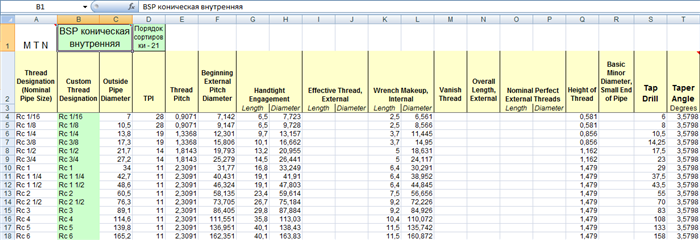

A1 |
B1/C1 |
В этих объединенных ячейках содержится имя пользовательской резьбы, которое отображается в диалоговых окнах. В отличие от имени вкладки листа, это имя пользовательской резьбы можно изменить во избежание проблем, связанных с языковыми различиями или требованиями компании, не повлияв при этом на возможность обмена данными проектирования |
D1 |
Область с данными резьбы начинается с четвертой строки. Далее перечислены столбцы и их содержимое.
A |
Задание обозначения резьбы, которое иначе называется номинальным размером резьбы. Это ключевой столбец для определения резьбы. |
B |
Задание пользовательского обозначения резьбы, которое можно использовать для отображения правильных выносок резьбы на чертежах. |
C |
Задание наружного диаметра трубы. |
D |
Задание значения витков на дюйм. |
E |
Задание длины шага, которая включает расстояние от точки на витке до соответствующей точки на следующем витке, измеренное вдоль оси резьбы. |
F |
Задание начального значения наружного диаметра шага. |
G |
Задание длины захода при завинчивании вручную, которая является нормальной длиной захода между наружной и внутренней конической резьбой при одновременном закручивании вручную. |
H |
Задание диаметра шага для величины захода при завинчивании вручную. |
I |
Задание эффективной длины наружной резьбы. |
J |
Задание эффективного (среднего) диаметра наружной резьбы в большей части. |
K |
Задание длины внутренней конической резьбы для навинчивания ключа. |
L |
Задание диаметра шага внутренней конической резьбы для навинчивания ключа на меньшем конце. |
М |
Задание длины сбега наружной конической резьбы. |
N |
Задание полной длины наружной конической резьбы. |
O |
Задание длины наружной конической резьбы, соответствующей проектным нормам. |
P |
Задание диаметра шага для наружной конической резьбы, соответствующей проектным нормам. |
Q |
Задание высоты резьбы. |
R |
Задание базового внутреннего диаметра в меньшей части трубы. |
S |
Задание диаметра сверления для внутренней конической резьбы. |
T |
Задание конического угла в градусах как прилежащего. |
