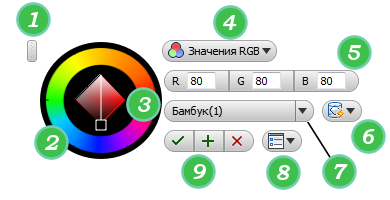

    Данная мини-панель инструментов содержит несколько элементов управления, связанных с представлениями моделей.
    1. Перемещение с помощью ручек
    2. Цветовой круг
    3. Выбор цвета с помощью неявного указателя
    4. Цветовой режим RGB или HSB (оттенок, насыщенность, яркость)
    5. Значения цвета на основе выбора значений RGB или HSB
    6. Параметры наложения, параметры на основе выбора
    7. Выбор представления модели
    8. Параметры мини-панели инструментов
    9. ОК, Применить, Отмена
