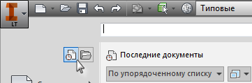

Отображение списка недавно использовавшихся файлов, в котором последний использованный файл находится сверху.
Кнопка фиксатора, расположенная справа, позволяет установить сохранение файла в списке независимо от того, выполнялось ли сохранение других файлов после работы с данным файлом. Файл отображается в нижней части списка до тех пор, пока нажата кнопка фиксатора.
С помощью раскрывающееся меню "По упорядоченному списку" в верхней части списка "Последние документы" можно отсортировать или сгруппировать файлы по следующим параметрам:

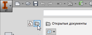

Отображает список файлов, открытых в текущий момент. В верхней части окна показываются недавно открытые документы.
Можно сделать файл активным, для этого щелкните его в списке.
Можно просмотреть уменьшенные изображения содержимого файлов в списках "Последние документы" и "Открытые документы".
При наведении указателя на файлы в этих списках появляется предварительное изображение файла и отображается следующая информация:
Можно изменить значок файла рядом с файлами в списке на миниатюру. В верхней части списка последних или открытых документов щелкните раскрывающийся список и выберите мелкие или крупные значки либо мелкие или крупные изображения.
