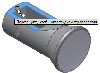

  3. Внимательно рассмотрите точку, выбранную на верхней грани. Кольцевидный манипулятора вокруг центра отверстия представляет диаметр отверстия. Выберите кольцо с помощью мыши, и оно приобретет золотой цвет. Попробуйте перетащить кольцевидный манипулятор золотого цвета для увеличения и уменьшения диаметра отверстия.
  4. Прим.: Возможно, понадобится немного увеличить масштаб изображения, чтобы облегчить управление манипуляторами.

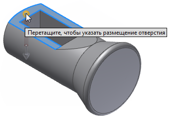

  5. Сферический манипулятор в центре точки выбора представляет центр отверстия. Выберите шар с помощью мыши, и он также приобретет ярко-желтый цвет. Попробуйте перемещать сферический манипулятор золотого цвета, чтобы динамически указать местоположение отверстия.
    Для этого упражнения будет использоваться точное линейное позиционирование на основе выбора необходимых ребер и ввода нужных расстояний от каждого из них.
  6. Нажмите на внутреннее ребро прямоугольника.
  7. В области ввода значений введите 5 и нажмите клавишу TAB, что зафиксирует горизонтальный размер.
  8. Далее нажмите на внешнее ребро выделенной грани.
  9. В области ввода значений введите 19 и нажмите клавишу TAB, что зафиксирует вертикальный размер.

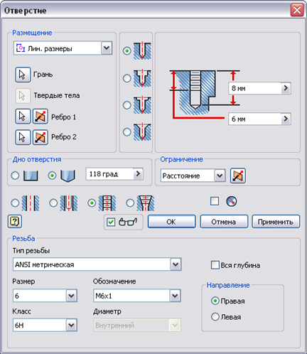

  10. при помощи диалогового окна "Отверстие" введите следующие значения для создания метрического резьбового отверстия M6x1 - 6H с глубиной резьбы 6 мм:
    Глубина резьбы 6 мм
    Дно отверстия 118 град.
    Ограничение Расстояние
    Тип отверстия С резьбой
    Тип резьбы Метрический M-профиль ANSI
    Размер 6
    Обозначение M6x1
    Класс 6H
    Направление Правая
    Появляется диалоговое окно "Отверстие", показанное на изображении.
  11. Нажмите кнопку ОК, что закроет диалоговое окно, создаст резьбовое отверстие и завершит команду.
